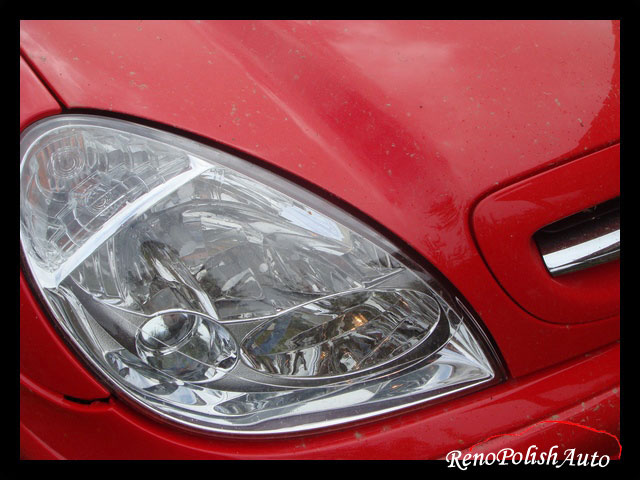

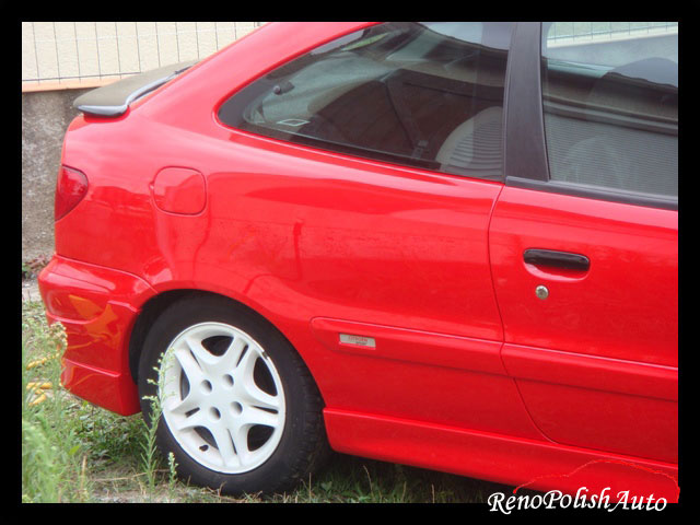

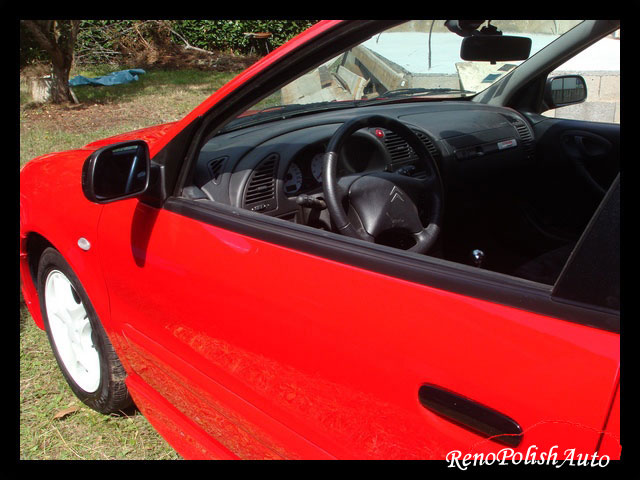

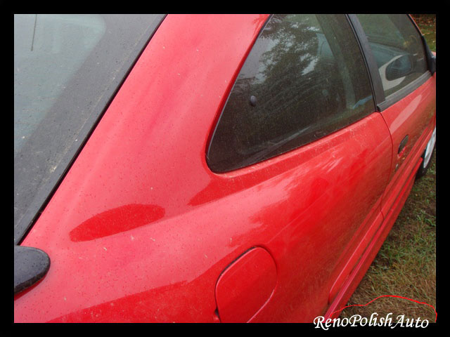

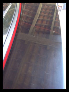

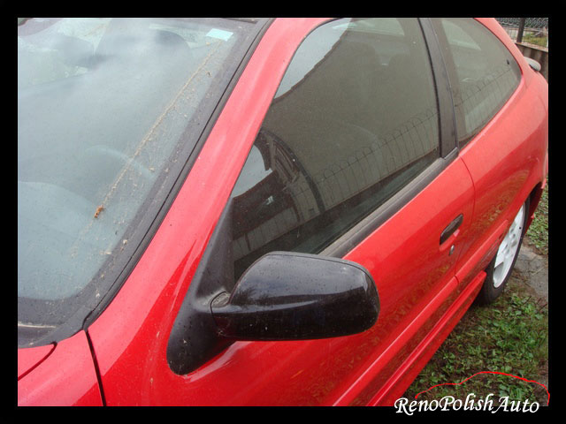

Bonjour à tous
Voici la rénovation de la voiture de mon frère
La Citroën Xsara VTS sport modèle fabriqué à 400 exemplaire sur la france.
Elle ne roule plus depuis qu'elle est passée en peinture, enfin bref

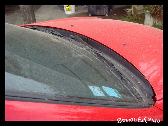

Elle est donc couverte de poussières, toiles d'araignées :mrgreen:

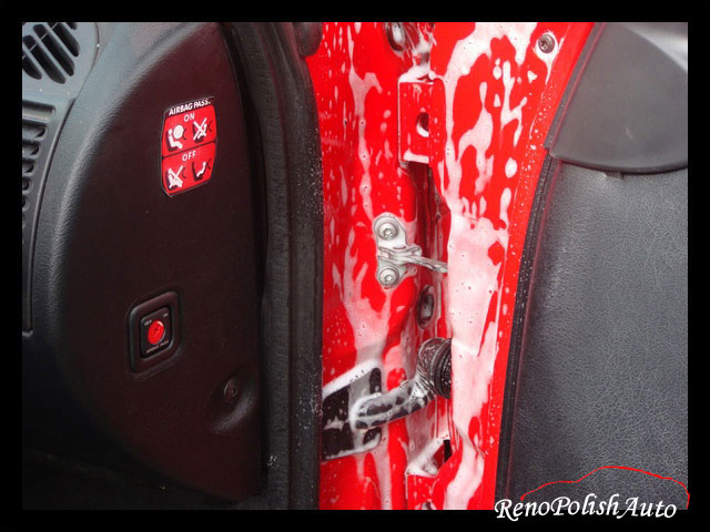

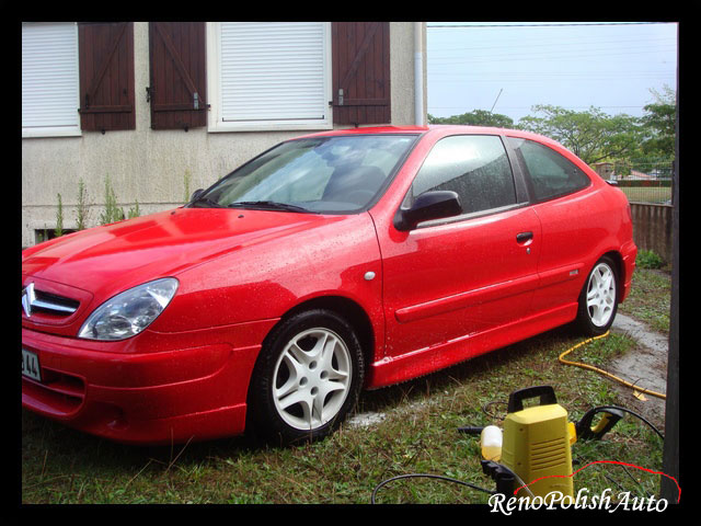

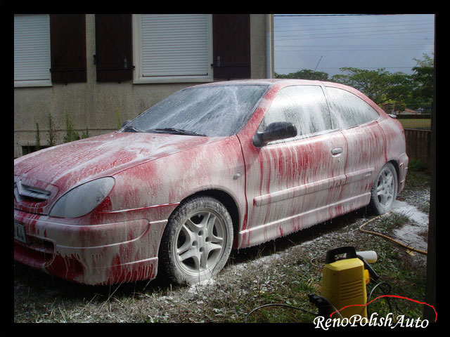

100ml de snow foam + 100ml de bug away et le reste en eau chaud sont mis dans le foam lance.
![[Rénovation extérieure] Xsara VTS citroen sport Citroenwrc011](https://2img.net/h/renopolishauto.free.fr/Citroen%20xsara%20wrc/citroenwrc011.jpg)
![[Rénovation extérieure] Xsara VTS citroen sport Citroenwrc012](https://2img.net/h/renopolishauto.free.fr/Citroen%20xsara%20wrc/citroenwrc012.jpg)
![[Rénovation extérieure] Xsara VTS citroen sport Citroenwrc013](https://2img.net/h/renopolishauto.free.fr/Citroen%20xsara%20wrc/citroenwrc013.jpg)

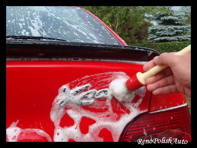

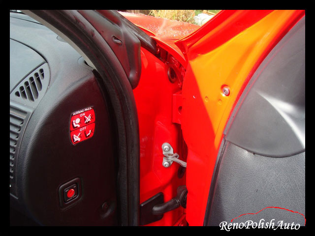

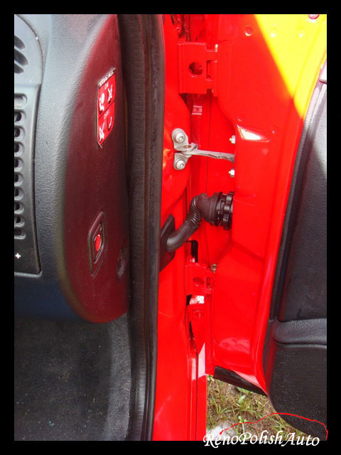

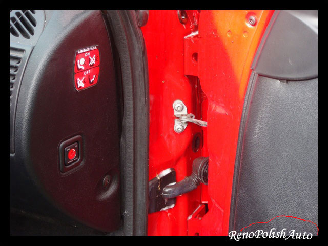

Pendant que la mousse agit, les sigles, joints, encadrements et seuils de portes sont nettoyés au pinceau
![[Rénovation extérieure] Xsara VTS citroen sport Citroenwrc014](https://2img.net/h/renopolishauto.free.fr/Citroen%20xsara%20wrc/citroenwrc014.jpg)
![[Rénovation extérieure] Xsara VTS citroen sport Citroenwrc015](https://2img.net/h/renopolishauto.free.fr/Citroen%20xsara%20wrc/citroenwrc015.jpg)
![[Rénovation extérieure] Xsara VTS citroen sport Citroenwrc016](https://2img.net/h/renopolishauto.free.fr/Citroen%20xsara%20wrc/citroenwrc016.jpg)
![[Rénovation extérieure] Xsara VTS citroen sport Citroenwrc017](https://2img.net/h/renopolishauto.free.fr/Citroen%20xsara%20wrc/citroenwrc017.jpg)
![[Rénovation extérieure] Xsara VTS citroen sport Citroenwrc018](https://2img.net/h/renopolishauto.free.fr/Citroen%20xsara%20wrc/citroenwrc018.jpg)
![[Rénovation extérieure] Xsara VTS citroen sport Citroenwrc019](https://2img.net/h/renopolishauto.free.fr/Citroen%20xsara%20wrc/citroenwrc019.jpg)
![[Rénovation extérieure] Xsara VTS citroen sport Citroenwrc020](https://2img.net/h/renopolishauto.free.fr/Citroen%20xsara%20wrc/citroenwrc020.jpg)

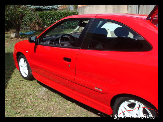

La voiture n'est pas contaminée comme elle n'a pas roulé depuis sa peinture,
mais pour avoir une base saine, la clay sera passée sur la carrosserie.
La voiture est de nouveau rincée et séchée.

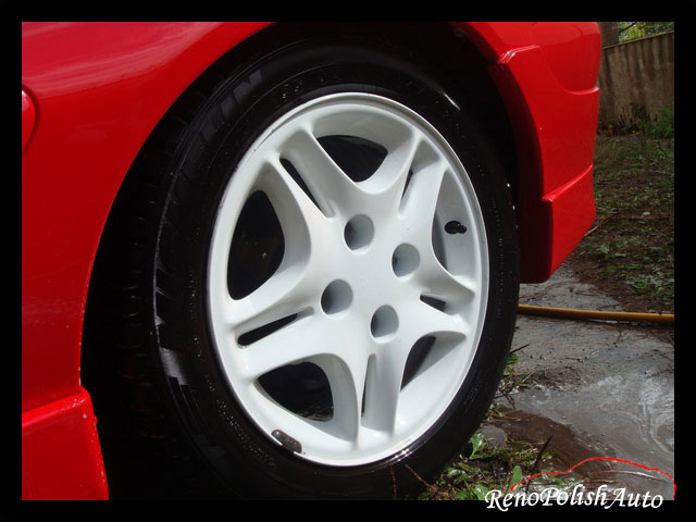

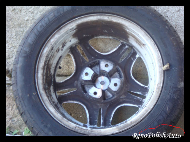

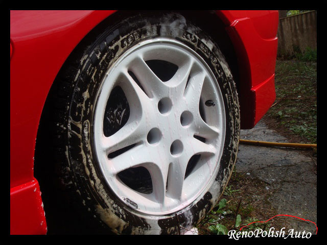

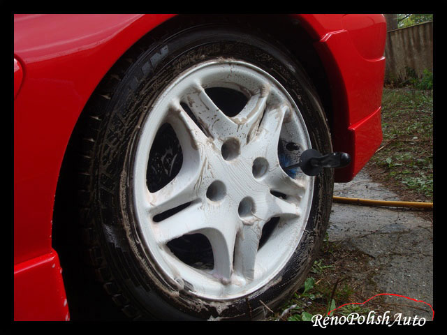

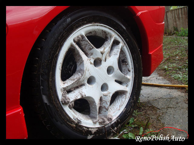

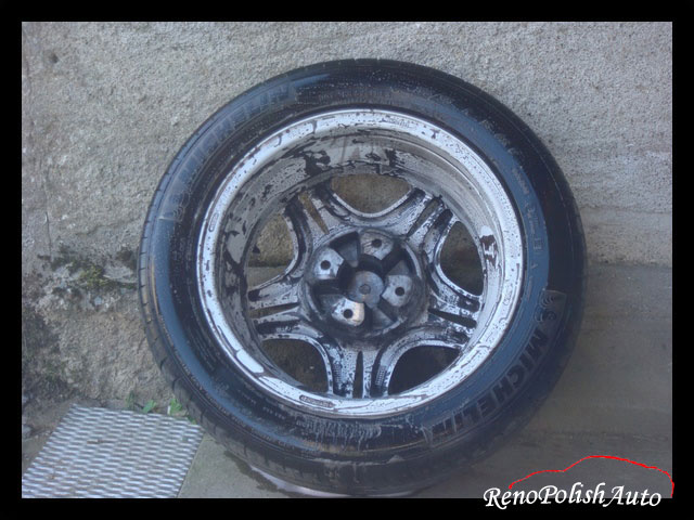

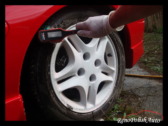

Un premier lavage des jantes est fait pour enlever le plus gros
Bilberry 1:4/mini EZ , et APC 1:4/brosse Vikan pour les pneus
Mais, on va vite s'apercevoir que sous la crasse un voile de peinture est venu se déposer sur les jantes :cursing:
On va alors les démonter pour plus de facilité.

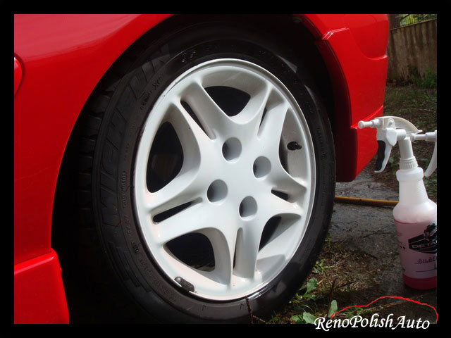

La jante recoit le Prima Wheel Armour thumbup1:
Et le flanc des pneus du protectant en 1:4

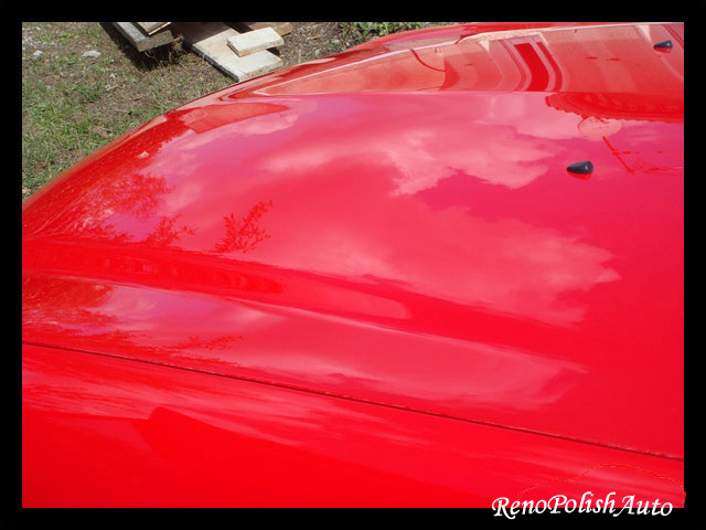

Le voile de peinture sera facilement enlevé avec la clay sur la face avant, mais il restera des résidus sur l'intérieur des jantes arrières qui ne sont pas lisses.
La peinture est assez terne pour une peinture refaite, elle manque de profondeur.

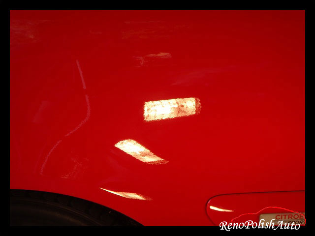

Mais par contre comme elle n'a pas roulée depuis la peinture elle a juste quelques rayures
![[Rénovation extérieure] Xsara VTS citroen sport Citroenwrc032](https://2img.net/h/renopolishauto.free.fr/Citroen%20xsara%20wrc/citroenwrc032.jpg)

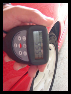

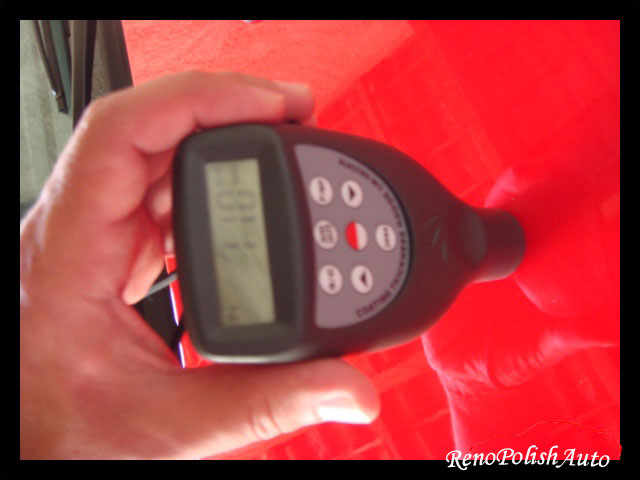

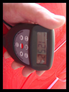

Le relevé d'épaisseur au PTG est assez...on voit bien qu'elle a été repeinte
Le capot est neuf avec une peinture neuve 100/150µ
![[Rénovation extérieure] Xsara VTS citroen sport Citroenwrc041](https://2img.net/h/renopolishauto.free.fr/Citroen%20xsara%20wrc/citroenwrc041.jpg)
La voiture 200/600µ
![[Rénovation extérieure] Xsara VTS citroen sport Citroenwrc045](https://2img.net/h/renopolishauto.free.fr/Citroen%20xsara%20wrc/citroenwrc045.jpg)
![[Rénovation extérieure] Xsara VTS citroen sport Citroenwrc042](https://2img.net/h/renopolishauto.free.fr/Citroen%20xsara%20wrc/citroenwrc042.jpg)
L'aile arrière gauche 1200µ
![[Rénovation extérieure] Xsara VTS citroen sport Citroenwrc044](https://2img.net/h/renopolishauto.free.fr/Citroen%20xsara%20wrc/citroenwrc044.jpg)

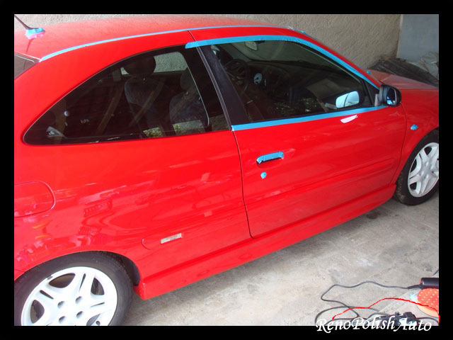

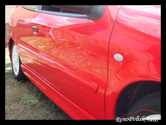

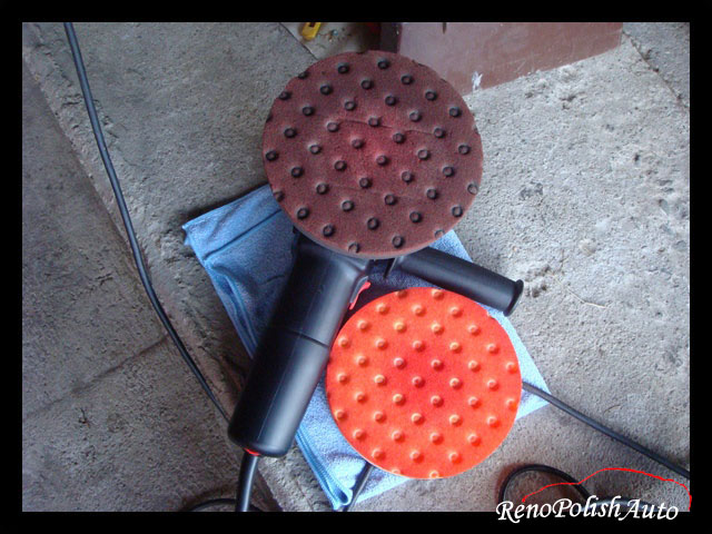

Pour le polissage, j'ai voulu commencer soft avec l'orbitale et le combo #85/LC Light Cutting puis en finition #83/LC Black Finessing
Mais ça ma fait plus de dégat qu'autres chose
la peinture est devenue terne avec des micro rayures.
L'état des pads après le test.
![[Rénovation extérieure] Xsara VTS citroen sport Citroenwrc036](https://2img.net/h/renopolishauto.free.fr/Citroen%20xsara%20wrc/citroenwrc036.jpg)
Du coup, je suis passé à la rotative avec le #105 et #205 et là le résultat était top.

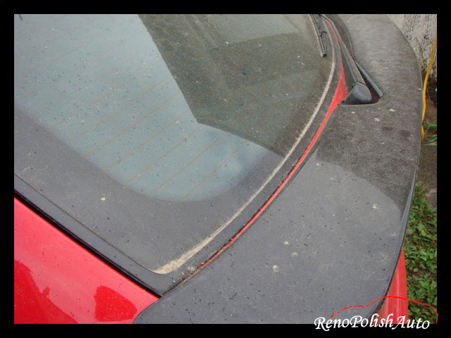

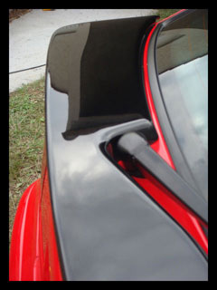

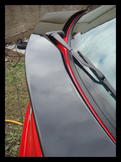

Un 50/50 sur l'aileron en plastique et peint en noir Onyx.
Avec le temps il était devenu terne et couvert de rayures.
![[Rénovation extérieure] Xsara VTS citroen sport Citroenwrc050](https://2img.net/h/renopolishauto.free.fr/Citroen%20xsara%20wrc/citroenwrc050.jpg)
![[Rénovation extérieure] Xsara VTS citroen sport Citroenwrc051](https://2img.net/h/renopolishauto.free.fr/Citroen%20xsara%20wrc/citroenwrc051.jpg)
Après le polissage, il retrouve son brillant et sa profondeur

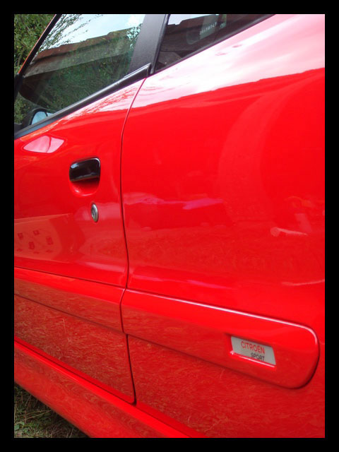

La voiture est bien sur protégée pour la partie polissage
![[Rénovation extérieure] Xsara VTS citroen sport Citroenwrc053](https://2img.net/h/renopolishauto.free.fr/Citroen%20xsara%20wrc/citroenwrc053.jpg)
![[Rénovation extérieure] Xsara VTS citroen sport Citroenwrc052](https://2img.net/h/renopolishauto.free.fr/Citroen%20xsara%20wrc/citroenwrc052.jpg)

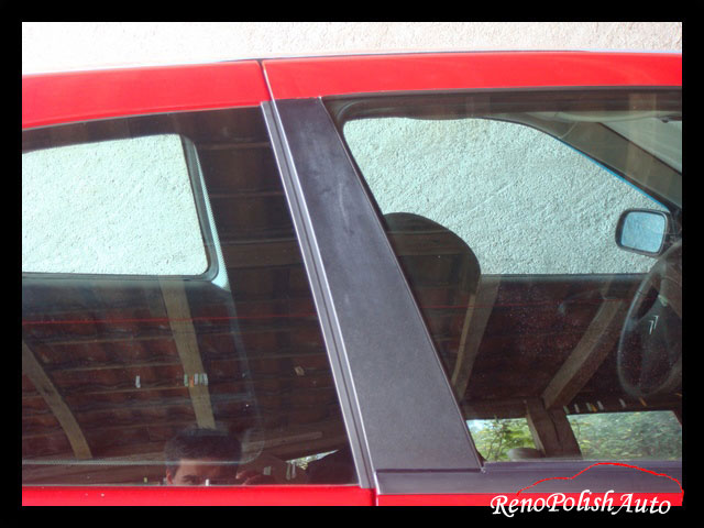

Les plastiques blanchis par le temps sont nettoyés et protégés avec du protectant
![[Rénovation extérieure] Xsara VTS citroen sport Citroenwrc057](https://2img.net/h/renopolishauto.free.fr/Citroen%20xsara%20wrc/citroenwrc057.jpg)
![[Rénovation extérieure] Xsara VTS citroen sport Citroenwrc058](https://2img.net/h/renopolishauto.free.fr/Citroen%20xsara%20wrc/citroenwrc058.jpg)
La peinture est nourrie avec un glaze le dodo juice, et protégée avec le sealant CG M-Seal
![[Rénovation extérieure] Xsara VTS citroen sport Citroenwrc059](https://2img.net/h/renopolishauto.free.fr/Citroen%20xsara%20wrc/citroenwrc059.jpg)
![[Rénovation extérieure] Xsara VTS citroen sport Citroenwrc061](https://2img.net/h/renopolishauto.free.fr/Citroen%20xsara%20wrc/citroenwrc061.jpg)
![[Rénovation extérieure] Xsara VTS citroen sport Citroenwrc062](https://2img.net/h/renopolishauto.free.fr/Citroen%20xsara%20wrc/citroenwrc062.jpg)
![[Rénovation extérieure] Xsara VTS citroen sport Citroenwrc063](https://2img.net/h/renopolishauto.free.fr/Citroen%20xsara%20wrc/citroenwrc063.jpg)
![[Rénovation extérieure] Xsara VTS citroen sport Citroenwrc064](https://2img.net/h/renopolishauto.free.fr/Citroen%20xsara%20wrc/citroenwrc064.jpg)
![[Rénovation extérieure] Xsara VTS citroen sport Citroenwrc065](https://2img.net/h/renopolishauto.free.fr/Citroen%20xsara%20wrc/citroenwrc065.jpg)
![[Rénovation extérieure] Xsara VTS citroen sport Citroenwrc066](https://2img.net/h/renopolishauto.free.fr/Citroen%20xsara%20wrc/citroenwrc066.jpg)
![[Rénovation extérieure] Xsara VTS citroen sport Citroenwrc067](https://2img.net/h/renopolishauto.free.fr/Citroen%20xsara%20wrc/citroenwrc067.jpg)
![[Rénovation extérieure] Xsara VTS citroen sport Citroenwrc069](https://2img.net/h/renopolishauto.free.fr/Citroen%20xsara%20wrc/citroenwrc069.jpg)
![[Rénovation extérieure] Xsara VTS citroen sport Citroenwrc073](https://2img.net/h/renopolishauto.free.fr/Citroen%20xsara%20wrc/citroenwrc073.jpg)
![[Rénovation extérieure] Xsara VTS citroen sport Citroenwrc074](https://2img.net/h/renopolishauto.free.fr/Citroen%20xsara%20wrc/citroenwrc074.jpg)

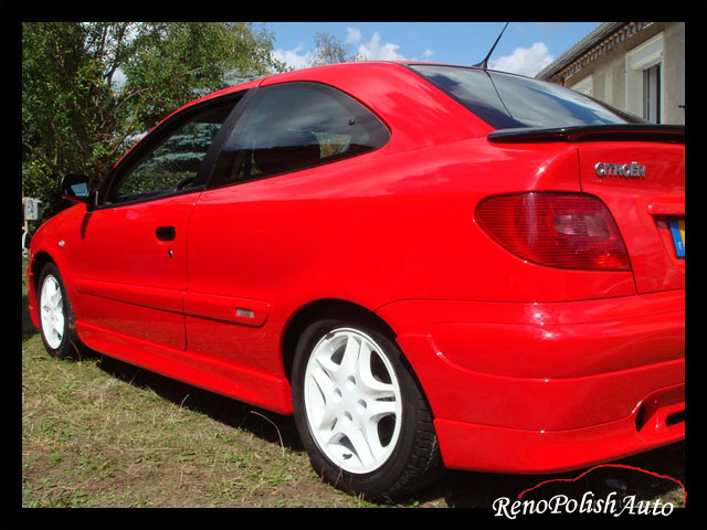

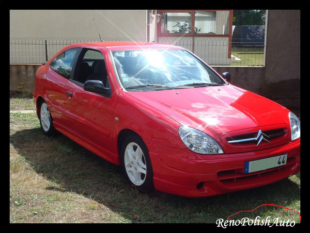

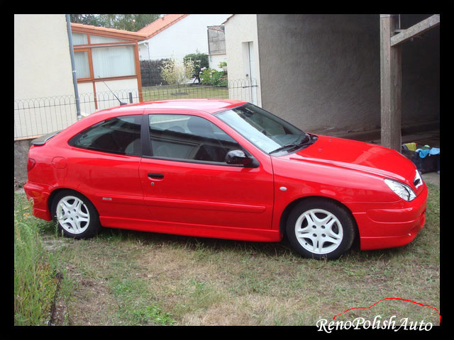

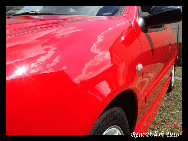

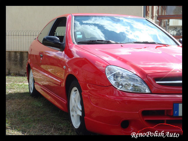

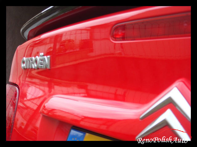

Voici les photos finales le lendemain
La cire a vraiment bien travailée, elle offre plus de profondeur et un bel effet wet. thumbup1:

Technique des deux seaux pour le lavage à la main
![[Rénovation extérieure] Xsara VTS citroen sport Citroenwrc021](https://2img.net/h/renopolishauto.free.fr/Citroen%20xsara%20wrc/citroenwrc021.jpg)
![[Rénovation extérieure] Xsara VTS citroen sport Citroenwrc022](https://2img.net/h/renopolishauto.free.fr/Citroen%20xsara%20wrc/citroenwrc022.jpg)
![[Rénovation extérieure] Xsara VTS citroen sport Citroenwrc023](https://2img.net/h/renopolishauto.free.fr/Citroen%20xsara%20wrc/citroenwrc023.jpg)
![[Rénovation extérieure] Xsara VTS citroen sport Citroenwrc078](https://2img.net/h/renopolishauto.free.fr/Citroen%20xsara%20wrc/citroenwrc078.jpg)
![[Rénovation extérieure] Xsara VTS citroen sport Citroenwrc031](https://2img.net/h/renopolishauto.free.fr/Citroen%20xsara%20wrc/citroenwrc031.jpg)
![Laughing](https://2img.net/i/fa/i/smiles/icon_lol.gif)
La voiture 200/600µ
![Shocked](https://2img.net/i/fa/i/smiles/icon_eek.gif)
![[Rénovation extérieure] Xsara VTS citroen sport Citroenwrc070](https://2img.net/h/renopolishauto.free.fr/Citroen%20xsara%20wrc/citroenwrc070.jpg)
